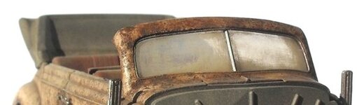

Het vuile, vettige raam :
*Werkwijze :
- raam ontvetten,
- raam helemaal voorzien van een zeer dun laagje transparant Tamiya Buff, voor een eerste stofeffect maar vooral voor de truuk die nog volgt,
- een wash van Raw umber olieverf ook weer over beide delen gezet,
- in de nog natte wash stofkleurige pigmenten getamponneerd en laten drogen,
- nu de truuk met de harde borstel : wrijven zodat er terug transparante zones verschijnen. Niet alles wegpoetsen, ook vuile gebieden bewaren.
Dit lukt alleen als je de Buff laag ertussen steekt.

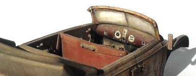

Het interieur, dashboard :
Wheel bays vooraan, binnenin :
Er is niets meer van te zien straks, maar toch wilde ik wat stof aanbrengen.
*Werkwijze :
Combinatie van beurtelings werken met pigmenten, washes en het sprayen van Buff en Flat Earth (grip pigmenten).
Ook de deuren kregen een extra roesteffect van olieverf onder de klinken.

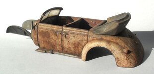

*Werkwijze :
- maskeertape waarin een random gevormd gat gemaakt werd, aanbrengen,
- Burnt umber olieverf in de zone spetteren met een borstel met stijve haartjes,
- tape weghalen,
- met white spirit de stipjes bewerken naar eigen inzicht (aflopertjes, roestbloedingen...).
De linkerkant :
