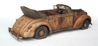

De Admiral werd voorzien van lekker doorgezakte en geroeste pantoffeltjes, nu rest nog de eindafwerking.
Update 27 :
a) werkwijze weathering banden :
- satijnglanslaag zwart,
- matverislaagje,
- burnt umber olieverfwash,
- in de natte wash een paar tonen stofpigmenten borstelen,
- teveel verwijderen met zachte borstel,
- pigment fixer.
b) werkwijze velgen :
- chromekleur over wieldop,
- burnt sienna olieverfwash,
- roestpigmenten in de natte wash borstelen,
- met een harde borstel stekende bewegingen maken haaks op de velg om de chromekleur weer wat op te halen, kleine krasjes ontstaan in het 'roest'.
Volgende update is de finale van dit project.

Maar, persoonlijk dus niet schieten AUB mis ik eigenlijk aan de achterzijde van het voertuig de groteren plekken donkere roest die je wel aan de voorzijde en deuren terug vind, nu komt het een beetje over bij mij alsof het gedeelte achter de deuren een apart geheel is wat de roest opbouw betreft.
Dit is zeker geen kritiek maar als ik iets zie wat mij een beetje vreemd overkomt dan breng ik dat ten sprake.
