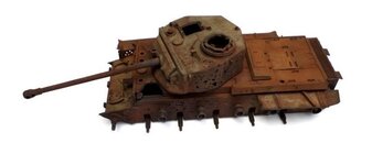

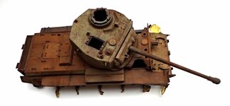

Bedankt voor de reacties, en ondertussen heb ik een update van de linkerzijde voor u.
De linkerflank dus, met veel roest, verfabladdering naar achter toe, en een stuk fender met schrale verfresten erop.
Bij het afwerken van een model probeer ik te denken zoals ik dat vroeger deed als beeldend kunstenaar, aandacht schenkend aan rustige vlakken, drukkere gedeeltes, licht, donker, zachte overgangen, hardere lijnvoering...
Straks komt er een nieuwe kleur in het spel, namelijk het blauwzwart van de rubberen loopvlakken en wat daarvan nog overblijft na ettelijke brandjes.
Dit gaat mooi werken tegen de overwegend bruine achtergrond van de lower hull.
Groeten van Guy.
Als ik naar die laatste foto bekijk vind ik het prachtig dat je zoveel nuances en kleurvariaties dankzij het gebruiken van verschillende technieken met dezelfde kleuren aan dit project hebt kunnen geven. Tof dat je dit allemaal meedeelt G!
